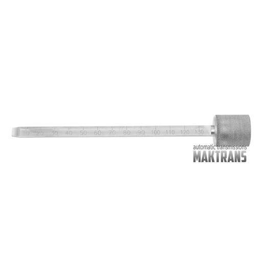

Щуп зробив сам.
Параметри щупа:
Від початку щупа до кришки рівно 140мм
Поділка по 10мм, можна і по 5 для зручності.
Загальна довжина шпильки 175мм. Більше нема змісту робити, не зручно буде опускати в отвір.
Таблицю температур та рівня мастила. ( При різній температурі, різний рівень)

Add the same amount as removed. The factory dipstick is easy to reproduce:
https://www.youtube.com/watch?v=lfrTmJD-hPQ
[Зображення: img_3261_1539829559224-png.38181]
#10
Щуп своїми руками))
https://gearsmagazine.com/magazine/948te...id-levels/
