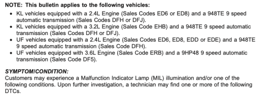

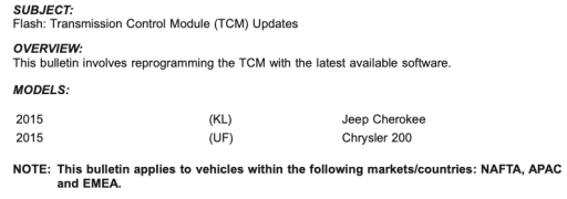

скоріше за все тому що коли розробляли 200-ку, це ще був один концерн DaimlerChrysler. Адже розпались вони як раз в 2014 році. Відповідно багато що в 200-кі від Мерседеса. Що в принципі замітно навіть в повадках авто та в тому як воно їде. Можу порівнювати бо колись був власником Мерседеса w211 )
Стосовно інших міст, думаю всюди таке роблять. Це була сервісна (гарантійна) кампанія W89.

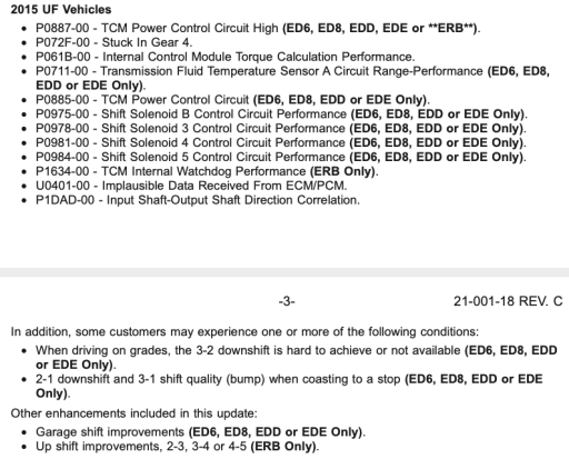

Коротше. Сьогодні був на перепрошивці.
Виявляється за адресою Столичне шоссе 90 є офіційний сервіс Крайслер/Додж/Джип. Але це корпорація УкрАвто.
Перепрошили все безкоштовно. Зайняло приблизно годину.
По результату:
Передачі перемикаються більш плавно, без поштовхів а головне - швидше. Набагато швидше.
Не знаю як буде після адаптації, але поки - зовсім інше авто. По мотору особливих змін не замітив, не знаю що там шили в мозгах мотору, але їх теж перепрошивали.
#25
Корочше, покатався трохи, коробка адаптувалась. Сказати що перемикає ідеально - ні. Все одно на холодну є тички між 1-2-3 передачами. Але вони стали меншими і проявляються не так часто. Якщо розганятись динамічно - взагалі немає. Також швидше стали перемикатись передачі. Без тичків скидає на понижені передачі. Так як це безкоштовно - однозначно варто їхати прошивати. Віддавати десь за це 100$ - не варто.

Цікавить питання з перепрошивкою коробки на 3,6. Зявились пинки з 2 на 3 та з 4 на 5 і навпаки. Хто підкаже в Києві толкового майстра?
