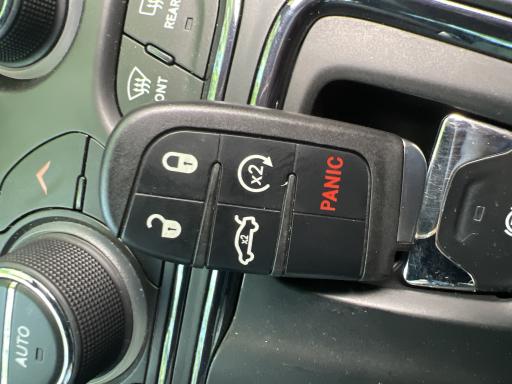

Новий ключ на фото, по чистоті, та компонентно він ідентичний з оригіналом.

Ось на фото видно зверху новий ключ з низу оригінал
Оригінал
Новий ключ
Знайшов в мережі таке відео нічого не зрозуміло, але дуже цікаво. https://youtu.be/Z1wkIiHhOpg
Хочу дізнатися хочаб яким програматором це реально зробити, я так розумію самий легший варіант, це тупо зробити дамп зі свого оригінального ключа, та вшити його в новий. Залишилось тільки саме головне дізнатися який програматор може злити дамп з F7953MC2800
Я розумію звісно, що зараз люди на цьому рубають бабло. Тай наврядче хтось захоче щось тут підсказувати, але може тут є людина яка теж цікавиться цім питанням та має бажання сама в цьому розібратися.

Чипы на ключах отличаются (которые на фото), вы точно второй ключ купили оригинал на Chrysler 200?

Вопрос решился заказом другой платы для ключа. Заказывал на Али, отдал 368 грн., прописывал через Alfa obd.
