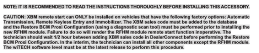

For an Auto-Start, sales code XBM must be added to the BCM PROXI configuration.
.pdf UF_mopar remote start.PDF Розмір: 1.65 мб  Завантажень: 4
.pdf UF_15 remote start.pdf Розмір: 87.04 кб  Завантажень: 4
