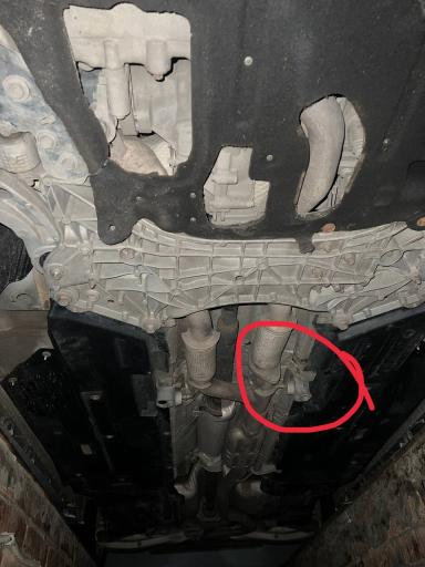

Гул коробки в режиме D при нажатом тормозе и при наборе оборотов
#2
Поехал на яму. Подняли тачку. Оказалось все довольно просто. Одно из креплений глушителя загнулось и упёрлось в корпус (по соседнему креплению видно, как должно быть). Видать при определённой интенсивности выхлопа, отдавало в корпус. Каким образом загнули его и как - вопрос.
