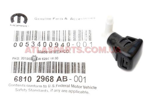

Можливо кому стане в нагоді 😉
Час від часу власники Chrysler 200 стикаються з проблемою виходу з ладу форсунок омивача лобового скла (пластик досить крихкий, а з часом від впливу та перепаду температур пересушується, тріскається, або ж форсунки просто ламаються в результаті фізичного втручання під час зняття/встановлення в ході ремонту автомобіля). Декому вдається тимчасово "вилікувати" проблему за допомогою супер-клею, а дехто обирає варіант замінити на нові оригінальні форсунки, які коштують не дешево. Під час моніторингу інформації на просторах Інтернету, я натрапив на різні ОЕМ номери, які, як стверджує всесвітня мережа, є взаємозамінними між собою. Помітив також ще таку тенденцію, що кут, вказаний на форсунках, має відповідати 12°, про що буде свідчити гравіювання на корпусі самої форсунки (див.фото).

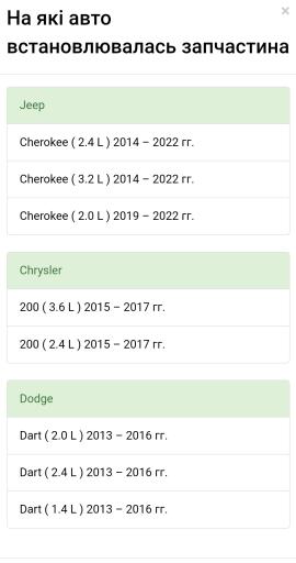

Ось, власне, сформував попередній список таких парт.номерів віялових форсунок омивача вітрового скла, які мають підходити на наше авто.
Форсунки омивача вітрового скла Chrysler 200:
68102968AB
68102968AA
55112832AA
68145941AA
68081370AB
DORMAN 58132
ULTRA POWER 58132
DORMAN 58180
