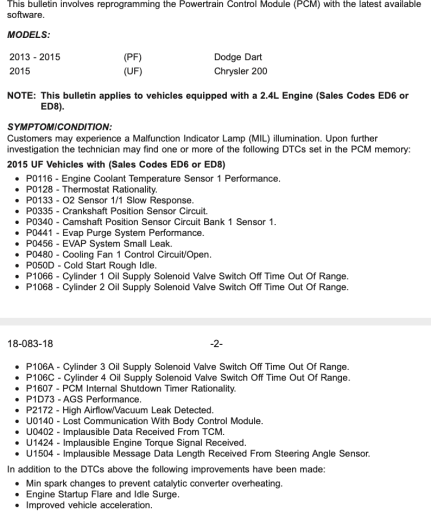

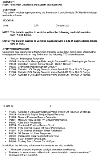

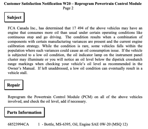

RE: болезни 2.4 - 200_S_AWD - 23.10.2023
Reprogram the PCM.  Big Grin
.pdf oil_consumption_guidelines.pdf Розмір: 34.91 кб  Завантажень: 13
.pdf STAR_2.4L_oil_consumption_test.pdf Розмір: 53.57 кб  Завантажень: 11
